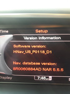

    Подскажите пожалуйста, какая у меня версия MMI, чем и как лучше бережно прошить чтобы без ошибок было?
    Это Audi Q5 2012 premium plus сборка. Экран не сенсорный. Если что, то есть шнур и Вася диагност.
    Можно ли его русифицировать, это ведь американец.
    И в картах 2019 года 6.28.2 (8R0060884GA), есть Украина? Спасибо за ответ.

    У тебя ММI 3G High. По русификации я двумя постами выше давал ссылку пост 51. Для русификации через ОВД нужен шнурок VCP. Считываешь еепром правишь раздел языков, заливаешь. Дальше все обновление по инструкции с первой страницы. В картах 2019г Украина есть. Ошибки удаляешь тоже по инструкции. И радуешься, если нигде не на косячишь.

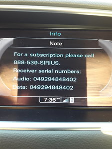

    Что это значит, при нажатии кнопки Info, показывает - "Для подписки, пожалуйста, звоните 888-539-SIRIUS."? 20190508_193705.jpg
    Раньше я этого не видел. Сейчас не могу найти версию MMI. Может это через то, чо я связал его с телефоном, или зарегистрировал его в приложении на телефоне myAudi? Что теперь делать?
