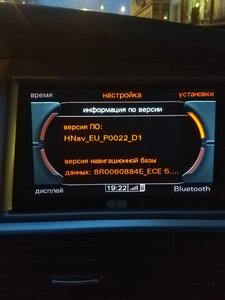

    1) Подскажите какая у меня MMI ? ( аудио - Bose , ) Машиной владею только первую неделю и Васей-диагностом еще не обзавелся , а по поводу обновления MMI c музыкой Bose, как мне стало понятно, без "шнурка" не получится.
    2) Подскажите ,пожалуйста, к кому можно общаться в Москве для обновления MMI и навигационных карт за денежку ?
    Фото имеющейся прошивки-
      226,7 КБ
      115

    Привет у тебя ММИ 3G
  17. Niggiu
    Niggiu Новичок
    20 мар 2019
    5
    Привет ! 3g или 3g high , или 3g+ ? ))

    3g High у тебя)))
    ты в правильной теме)))
