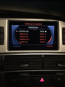

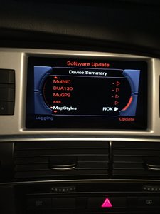

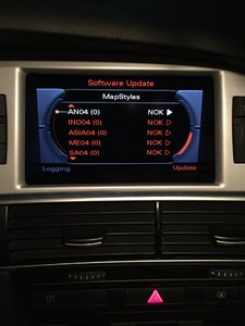

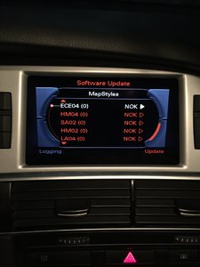

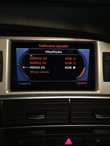

    Всем доброго дня эпопея продолжается
    Качаю прошивку из первого поста 02 57 6 D1
    Вот что получается

    Есть подозрения П О для Азии
    Какие будут мысли

    Твои предположения про Азию ошибочны. Эту прошивку уже кто только не ставил, ни у кого проблем, вроде, не было
  12. леха 31
    леха 31 Живу я здесь
    3 ноя 2011
    1.016
    А6/с6 2.0т 09г.
    Привет вась
    Так в том и дело и у меня она уже стояла
    И Карты 2018 стояли
    А теперь нимогу ладу ей дать
    Уже мозг кипит
