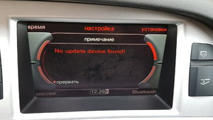

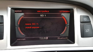

    Стоит 0022, скачал-разархивировал 0031, на флешке вот так:
    Вынул все диски, SD карты, вставил в слот 1 SD карту с прошивкой, далее, как в шапке,
    (вставлял в слот 2 и выбирал его), а мне пишет такое...
    не видит что ли прошивку?, что делать, подскажите

    А сколько удерживать, держал 3-5-7 сек., (RED update menu) у меня не появляется...,

    пару секунд, попробуйте еще несколько раз, не спешите...

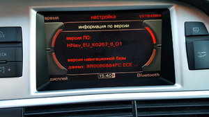

    Спасибо Всем большое, залил по очереди все пять, но последняя K0257_6_D1 почему-то "залетела" в момент, я даже не видел % загрузки, как в предыдущих прошивках, пару раз перегрузилась MMI и в итоге имею такую картинку:
    Скажите - это она, последняя K0257_6_D1?

    Спасибо, я имел ввиду уже залитая, она (K0257_6_D1), на мониторе выглядит так?,
    без _6_D1 , просто К0257 ?

    #3511 Vlad3, 19 янв 2019
    вероятно XXX6D1, но не в красном "engineering" меню!
    Что бы узнать текущую версию прошивки MMI заходим в: "SETUP"- "Установки" - "Версия ПО"

    Вот так у меня теперь:
    Сейчас заливаю карты, после активатор, процесс идет, отпишусь позже.

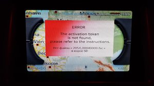

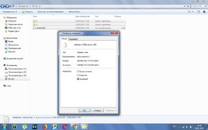

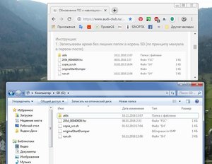

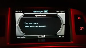

    Ребята, простите, но... " После появления картинки (стартовой) - нажимаем на шайбу клавиатуры и ждем 1-2-3-4 мин - MMI по окончанию работы скрипта САМА перезагрузится!"
    - картинка появилась, а после нажатия "шайбы", мне пишет такое:
    Вставил SD в ноут проверил содержимое активатора:
    все вроде тоже, и папка (2054_000400009.fsc) присутствует, а что еще не так....?
    Может кто сталкивался или просто подскажите в чем причина может быть?
    пс. Флешку отформатировал, скачал заново активатор, попытка №....

    Пожалуйста, прочитайте последние "15" страниц ... и будете знать, что нужно делать,не знаю, почему использовал неправильный активатор(3g+)...

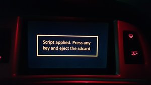

    Прочитал 15 стр., отформатировал SD карту, скачал-поставил Fix скрипт, вставил в слот 1, нажал "шайбу"... шайбу,шайбу...
    Уже не знаю, что еще почитать..., пожалуйста, самые терпеливые, ткните носом - что сделать?
    пс. простите за настойчивость(надоедливость), но помогите дойти этот "квест" до логического завершения.

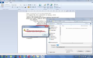

    Попытался сегодня "...поколдовать с прошивкой как написано здесь ", так вот с предыдущими прошивками все получалось (изменить значение 0 на 1), а в последней - вот так:
    теперь и тут затык, получается без шнурка и Васи не активировать "скрытое меню"...
    и вообще запутался, одни говорят, оно тебе не надо, в шапке так:
    3) Для установки и активации карт, нужно разблокировать "скрытое" меню
    Если у вас нет "шнурка", то это можно сделать активатором карт, в нем есть специальный пункт по активации скрытого меню.
    Прошу помощи - кто может одним предложением объяснить мне путь установки и активации карт.
  20. Vlad3
    Vlad3 Живу я здесь
    26 дек 2015
    1.169
    Для успешной установки по и карты зеленое меню не требуется ...
    1. Установите по
    2. установить карту
    3. Активируйте с помощью fsc-если доступно, если недоступно, используйте скрипт для 3GH.
    Возможно, ваше пo сломано, так как использовали активатор 3g+ несколько раз и т. Д. ... попробуйте использовать еще раз "fix", если не поможет, вам вероятно нужно переустановить пo( для очистки системы).... и активировать карту с помощью fsc в конце.
