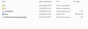

    Прошу помощи знающих, собираюсь прошиться, т.к. прошивка стоит еще такая:
    самостоятельно не делал таких процедур, шапку всю раза три почитал, купил новую SD карту, форматнул ее, скачал на ноут все (пять прошивок), все карты, купил "заглушку"(у меня Bose), вроде все готово, НО - есть пару уточнений перед стартом:
    - разархивировал прошивку 0031 и получил такой вариант содержимого:
    вопрос - загружать все на SD карту или только это:
    подскажите пожалуйста, что бы было правильно, какой вариант?
  14. VasilbV
    VasilbV Директор БАНи
    13 май 2008
    13.786
    Вожак стаи
    Второй вариант
    А так, в целом, в конкретно данном случае без разницы

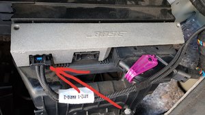

    Подскажите, разъемы вынимать из нижнего блока тоже, там тоже оптика?

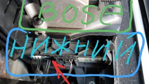

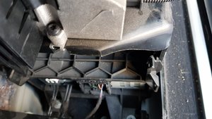

    Украина
    Allroad A6 4F 3.0TDI "09
    #3497 zmikle, 17 янв 2019
    Верхний блок (Bose) (красная стрелка разъем оптика)
    Красной стрелочкой разъем оптики в нижнем блоке...., что это за блок?
    Скажите, заглушку оптики в разъем от какого блока, нижнего или верхнего Bose вставлять ?
  18. VasilbV
    13 май 2008
    13.786
    Вожак стаи
    Нижний это блок радио. Само собой, надо закольцевать оптику на BOSE. Также вынуть остальные штекеры, полностью его обесточив

    Значит нижний блок радио трогать (обесточивать) не нужно, да? Только в верхнем Bose, вынуть большой разъем и закольцевать оптику?

    Да, всё именно так! Нижний блок трогать не надо. Речь только о BOSE
