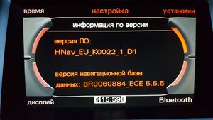

    Да, у меня 0022, начинаю с 0031 и до K0257_6_D1 (вообщем пять), спасибо!
    Подскажите, на 32 гиг флешку все пять прошивок влезут или их лучше по очереди закачал - обновил - удалил - следующая?
    И по картам вопрос: на эту прошивку: K0257_6_D1, ставить эти карты: КАРТЫ 2018 :: 6.26.1 :: 8R0051884FC ?

    Залил/поставил/удалил/залил новую и тд.
    Карты ставить после прошивок, и, по-идее, они встанут на любую прошивку.
