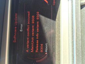

    А подробней можно какая машина, какая версия или мы должны догадываться. Потом обвинить всех что голову уложили
      285,2 КБ
      82

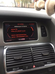

    Всем привет! Подскажите где взять последний активатор для карт ? Уставанил карты , пишет не активирован что делать ?:facepalm2:
  16. Smun

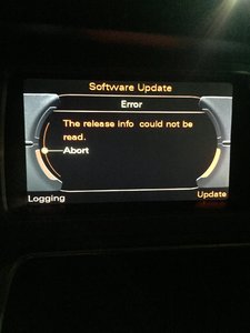

    Вот ошибка
  17. Smun
      306,2 КБ
      43

    Прошивка не для твоей головы
