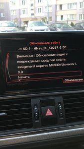

    Здравствуйте! Хотел почистить систему путём переустановки прошивки. Так как криво встали карты 2018 года, но выдаёт вот что при принудительной перепрошивке. Что это означает? Заранее благодарен.

    3G+ использовать правильное программное обеспечение(HN+):umnik:
    какой автомобиль, год?

    В этом авто стоит прошивка HNav_EU_K0257_6_D2, я пытался поверх поставить HNav_EU_K0257_6_D1 и мне выдало предупреждение о повреждении модуля софта. Прошу совет, как почистить систему или какую прошивку для этого использовать?

    Беларусь
    Это Audi A6 avant 2013 автомобиль с тачппадом

    1.169
    странно, C7 2013, только 3g + или rmc(с завода)

    Я тоже очень удивлён, никогда не встречал, чтобы на таком авто стояло 3g, а не 3g+ Может подскажите, как такое могло произойти?

    у вас есть vcds, так что можете проверить номер mmi?
    понятия не имею, что сделали предыдущие владельцы (все возможно :))
    это уже странная ошибка "tmc3gp"(3G+)попробовали установить карту 3gp?

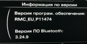

    Перестал запускаться Навител.
    Прошу подсказать если обновить карты (есть шнурок), то может это поможет его реанимировать.
  15. dim250568
    dim250568 Живу я здесь
    14 апр 2006
    3.198
    А6C6 2.4 дв.BDW
    Здравствуйте у Вас RMC эти карты вам не подходят. А насчёт Новител вам надо обращаться кто устанавливал там совершенно другие карты
