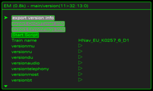

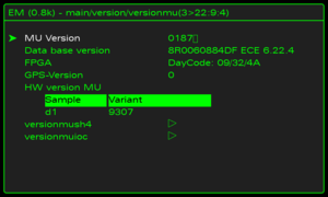

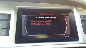

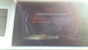

    Доброго времени суток. Друзья помогите с определением версии прошивки, а так же есть ли более свежие, заранее благодарен. 20180819_183459.jpg 20180819_183551.jpg 20180819_174018.jpg

    К сожалению навигации тут нет, как ни обновляйся

    она мне не нужна особо а все остальное обновить можно?

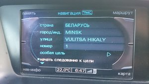

    Всем привет ,помогите пожалуйста,ситуация такая, залил последнию прошивку По навигатор вроде последний, как вожу в навигаторе Беларусь дальше все можно писать только на английском, как поменять язык вода или я не последнию прошивку скачал, или нужно предыдущюю прошивку навигатора ставить, подскажите пожалуйста.

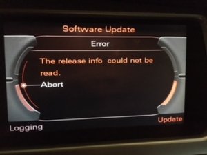

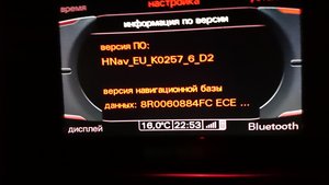

    Всем привет.Хотел обновиться ,но увы пишет Abort
      24,5 КБ
      42
  11. dim250568
    dim250568 Живу я здесь
    14 апр 2006
    3.198
    А6C6 2.4 дв.BDW
    Перепиши SD карту
  12. dim250568
    14 апр 2006
    3.198
    А6C6 2.4 дв.BDW
    Это скрипт от старой прошивки 767
  13. seleya
    seleya Новичок
    6 дек 2008
    86
    серенький ВЕS2.7 б.т 2004г европа ,Q7 серенькая 3.0 TDI 2011г
    На SD записана прошивка 8R0906961DQHNav EU K057 6 D1

    #3374 dim250568, 25 сен 2018
    У тебя родная SD с прошивкой. На фото пишет что не смог прочитать информацию

    Нет скачивал здесь в шапке
  16. dim250568
    14 апр 2006
    3.198
    А6C6 2.4 дв.BDW
    Все таки перепиши прошивку

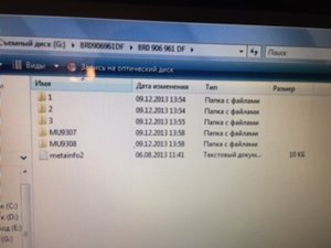

    Сейчас залил наSD выглядеть так должно или нет
      26,4 КБ
      61
      10,5 КБ
      57
  18. dim250568
    14 апр 2006
    3.198
    А6C6 2.4 дв.BDW
