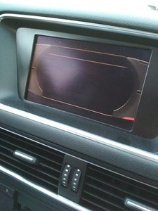

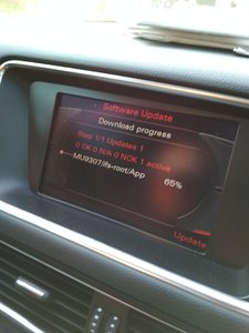

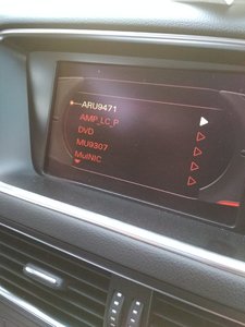

    Нужна помощь! Есть американка с версией HNav P0114_D1. В еепромке поправил языки, залил обратно шнурком VCP (оригинал), игнор регион и т.д. Устанавливал европейскую прошивку К0031, после перезагрузки появилось изображение step2. Приплыли =( Перезагрузил и слепое меню, на клавиши не реагирует(изображение step3). Есть подозрение, что на карте с прошивкой не было нужных файлов или скопировались криво. Возможно ли по новой запустить обновление, если да то как? Или как востановить? Дамп mmi-ки до манипуляций сделал. Заранее благодарю за ответ.

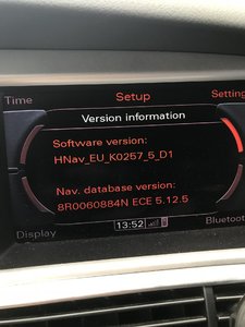

    Всем Дорого дня. Стоит версия K0257_5_D1 и как я понимаю, можно ставить карты последние. два вопроса:
    1) Нужно ли карты тоже ставить по нарастающей? (карты у меня 5.15.5) Или сразу можно ставить 6.26.1?
    2) для обновления только карт нужно ли заморачиваться с отключением BOSE усилителя и кольцеванием его?
    Спасибо

    Сразу последние карты)))

    Лучше не эсперементировать,
    А сделать как описано)))

    Можно ли обновить прошивку через Emergency update если в зеленое меню невозможно зайти?

    Fix your eeprom!!!

    Что делать в даном случае?

    Поставить языковой, корректирующее патч, будет влазить

    Не нужно, кольцевать надо только при обновлении прошивки.

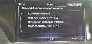

    Ребят помогите!!! После прошивки HN+_US_AU3G_K0715_2 на Версия 942. Не прогружаетса до конца ММИ и перезгружаетса сама, шрифта назви Car Nave Tel .... итд. не видно. ЧТО ДЕЛАТЬ? не могу даже успеть войти в обновление ешераз так как перезагружаетса ММИ?
