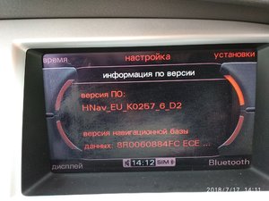

    Vlad3, процесс установки прошёл точно так же, как и карт, но быстро.
    как проверить. как проверить успешность установки fsc ?
    а ещё, после обновления строка версии карты не влезает.,
    есть варианты, как посмотреть?
    Благодарю.

    если через 5-7 минут данные карты все еще доступны = активация была в порядке. У вас 8R0....FC, это новая карта 6.26.1

    можете изменить язык меню на английский, а затем увидите полную версию:)

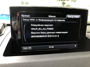

    Всем привет! Чёт я тоже запутался какая у меня нави стоит. Может подскажете! И можно ли просто карты новые залить без апгрейда MMI, а то у меня Bose точно стоит.
