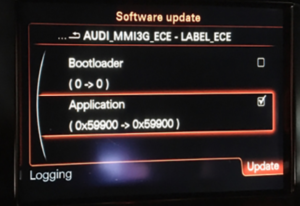

    Всем привет. На ММI 3g high cтоит прошивка К0257_5. ММИ покупал на польсом allegro. Поляки на английский язык как то поставили польскую прошивку, изначально мми не имеет такого языка (т.е. выбираю в меню английский, все меню на польском, космос :rollingeyes: ) Видимо как то придумали в прошивке язык собсвенный добавить :up:. Хочу вернуть обратно нормальный английский язык.
    Если записать версию К0257_6, изменится ли язык?
    Потому что, поляк-продавец переслал мне версию K0257_5 (как бы какая то переделанная), чтобы вернуть обратно язык, инструкцию, как обновить (галочка в green menu на user defined, а потом при установке user defined в папке "MU...." поставить галочки везде (во всех папках), где есть "program". Но мне мми как бы не разрешает поставить галочки совсем (и у меня там не "program", а "application". И ничего не меняется.
    Mожет у кого есть опыт как обновить прошивку частично, те через user defined?

    cпасибо. полезная инфа. но в "определенным пользователе" мне не разрешает поставить галки в компонентах системы. попробую записать другое ПО

    не можете поставить галки v "application"?( это плохо) emergency update поможет!

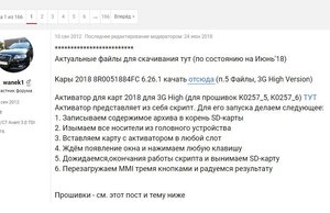

    карты установились, примерно около 3-х часов...
    но вот проблема - скрипт не видит под любым предлогом.
    Подскажите, как активировать?
    Скрипт скачен по ссылке как на фото...
    http://www.audi-club.ru/threads/obn...po-mmi-3g-high-s-zhjostkim-diskom-hdd.374293/
    Подскажите, где ошибка, что нужно?!

    почему скрипт, если fsc доступен...

    а что такое fsc ?
    подскажите пожалуйста.
  20. Vlad3
    Vlad3 Живу я здесь
    26 дек 2015
    1.169
    http://www.audi-club.ru/threads/obn...tkim-diskom-hdd.374293/page-166#post-12138130
    используйте тот же путь, что и обновление карты, с помощью «стандартного обновления». Все объяснено на первой странице!
    скопируйте один файл(metainfo) и одну папку(fsc) на SD-карту и используйте стандартное обновление!
