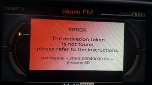

    Ребята помогите. Скачал и загрузил успешно карты 6.26.1 (2018), поработали 2 мин и заблокировались. Скачал АКТИВАТОР ДЛЯ КАРТ 6.24.2 (2017) / 6.25.3 / 6.26.1 (2018):( вставляю в SD, появляется стартовая и просит нажать на шайбу, нажимаю и там вот такая картинка.) Что не так? Прилагаю фото с mmi и что записано на SD
  9. shifr
    shifr Участник форума
    1 апр 2018
    108
    Вологодская обл.
    Q7 3.0 CJGA
    Я так понял мне нужен активатор Audi_3GH_Fix_K0257 правильно? ткните пжл где скачать его.

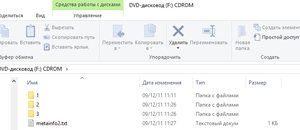

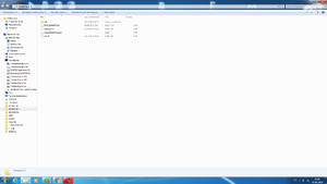

  18. Ivaness
    Ivaness Новичок
    25 июн 2018
    13
    Литва
    A5
    Доброго времени суток! Недавно приобрели А5 купе, прошивка древняя, как я понял: HNav_EU_K0022_1_D1. Скачал все 5 прошивки из первого поста, открываю первую 8R0906961T (Обновляет MMI до версии 0031) и вижу такую картинку:
    вместо http://i65.fastpic.ru/big/2014/0908/2f/9028d14f93a717cb01bcb67f53f1fd2f.jpg из первого поста! Так и должно быть или надо раскрыть все папки 1, 2 и 3?
  19. VasilbV
    VasilbV Директор БАНи
    13 май 2008
    14.158
    Вожак стаи
    Так и должно быть
    Ivaness нравится это.
