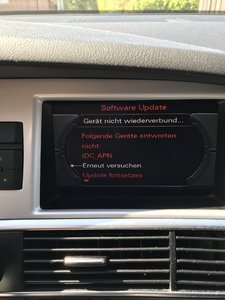

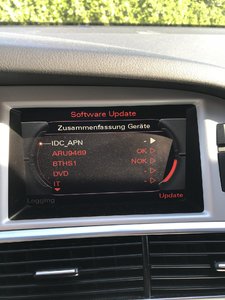

    Всем привет.
    Сегодня обновил на А6 (3G_High) с 31 до 257 прошивки. Показал что не может обновить BTHS. Кто знает в чём проблема? Всё вроде работает. Никаких недостатков не нашёл.
    и ещё....
    Когда ставил карты 6.25.3 он мне показал что не может найти IDC_APN.
    А тут может кто сказать в чём дело?
    карты встали и активировались. Вроде и тут всё ок.
    Спасибо

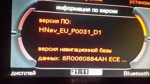

    Подскажите пжл у меня вот такая прошивка, какими прошивками по порядку мне нужно обновится до последней версии
  16. Sneiper
    Sneiper Живу я здесь
    14 апр 2015
    1.341
    Германия
    Q5,CCWA,3.0TDI,240PS,S-Line,Q5,CTBA,3.0TDI,258PS,S-Line,Q3,CULB,2.0TFSI,180PS,S-Line
    Сразу на 257)))
    И карты соответсвенно)))
