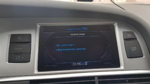

    Подскажите в чем может быть проблема. Обновил карты на последние 6.26.1 (2018). Все прошло без ошибок. Но при включении навигации, после 2-3 минут пользования появляется надпись " нет доступа к навигационным данным" скачал активатор "Audi_3GH_Fix_K0257" на предыдущей странице. Пробую его запустить зажатием 2 клавиш, но система не находит ничего для активации. В чем может быть проблема? audi a6 c6 mmi high, версия ПО K0257_6_D1

    Это скрипт . Он запускается иначе.

    подскажите как запустить?

    Записать файлы содержимого активатора на карту . Изъять все носители из головного устройства. Вставить карту в любой слот . Появится окно Нажмите любую кнопку . Ждите до завершения работы скрипта . Изымаем карту. Перезагружаем устройство. Всё .

    да, получилось, только во втором слоте подхватило. Эскизов зданий не появляется, только значимые( например кремль) так и должно быть?

    Всё верно . Рисунки в основном домов в центральной части города, а в остальной - схема.

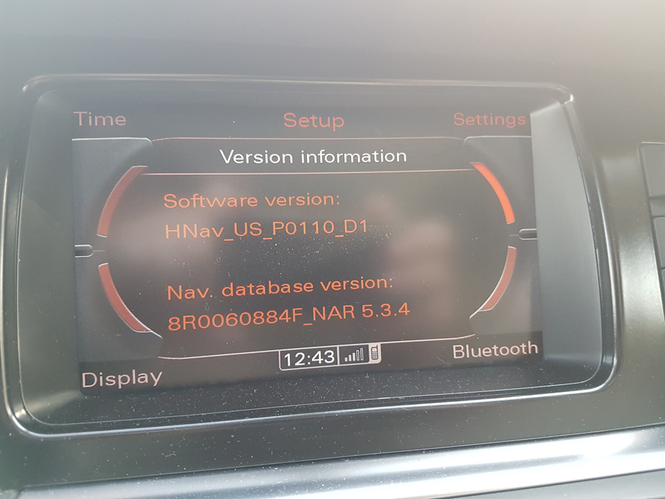

    Коллеги, приветствую! Сорри, но я не осилил 160 страниц.
    Подскажите пожалуйста - в случае с переходом с US на EU есть какие-то особые рецепты?

    Это просто так не сделать. Для начала надо выпаять чип с головы. Подправить его кодировку. Вернуть его на место . И только потом ставить европейскую прошивку до актуальной версии и карты.

    Серьёзно?? Так лучше уж ну его нафиг..
    А картя РФ на US прошивку не встанут?
