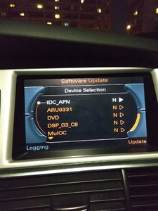

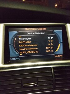

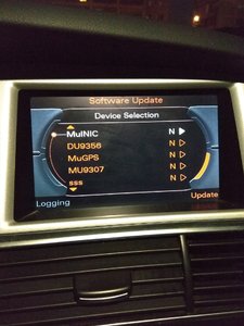

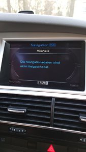

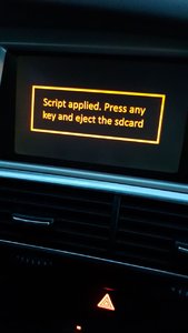

    Обновил карты 6.26 на AUDI A6 с оригинальной версией P0022
    Активатор не пошол((. Карты 6.25 пробовал на многих машинах с этим активатором, без проблем работает
    На 6.26 попробовал поставить Script-Aktivator и карты пошли
      111,3 КБ
      183
      62,5 КБ
      177
      52,2 КБ
      927
      95,8 КБ
      168
  7. gavanya
    gavanya Новичок
    27 фев 2018
    1
    Чувашия респ.

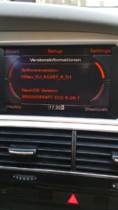

    У тебя MMI 3G High с одной из самых первых прошивок HNav_EU_K0022_1_D1 Европа и 8R0 051 884/ ECE 5.5.5 Европа с 2008

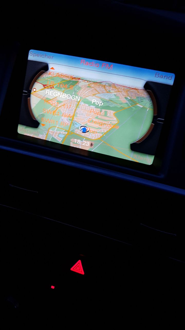

    Вы же прекрасно ВИДИТЕ! что скрипт КРИВОЙ!!
    Зачем людям голову морочите этим скриптом???
    Посмотрите на вашу же фотку Навигационного экрана!
  9. vadim6629
    vadim6629 Новичок
    31 окт 2015
    89
    Audi Q7 2013, 3.0 TDI
    Сколько раз уже было сказано
    НЕ РАБОТАЕТ ЭТОТ "БОЛГАРСКИЙ" скрипт нормально!
    Зачем?
    Что трудно подождать.....?

    Вадим потятно что кривой скрипт, но это был единственный шанс и навигация с ним активировалась!
    Миша
    Ты посмотри внимательно на свой ММИ после скрипта....
    ММИ просто глюкнула от него.
    Сейчас только полная чистка поможет!
    И на МЕДИА посмотри
    У ММИ сейчас Juke Box пропал и хорошо если диски и СД карту видит и читает!

    I will tell what i told before, any unit ... ANY unit broken from that script ... send for free repair ... i will also do free google streetview(3G+ only) for that unit.
    Only need too prove that this script make it not to work.
    Saw someone tried it on P0022 ... are you people blind ... who told you that it was tested on so old firmware. It was only tested and still used on K0257
