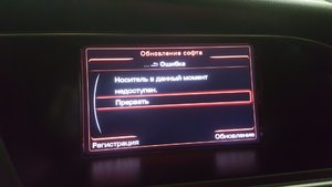

    Сегодня была первая попытка обновить прошивку, но столкнулся с тем, что MMI выдает такую ошибку

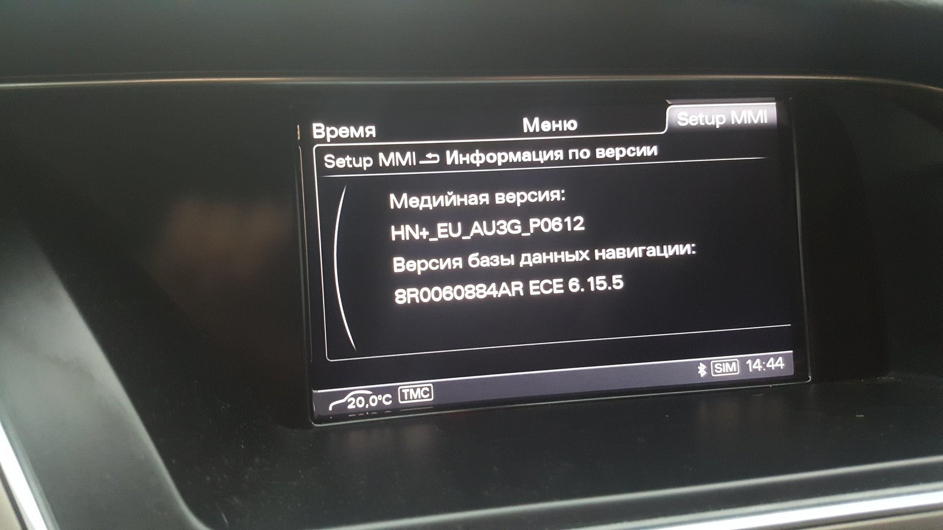

    Собственно на данный момент при покупке машины у меня версия прошивки и карты вот такая
    не дает покоя две ошибки, которые висят и глаз режут
    Знаменитая 03175 и 01043
    Из-за этих ошибок думал обновить прошивку и карту навигации, чтобы потом снова попробовать лечить ошибки, так как метод, который описан в шапке не решает проблему

    Еще вводит ступор версия 3g plus и 3g high.
    У меня 3g high
