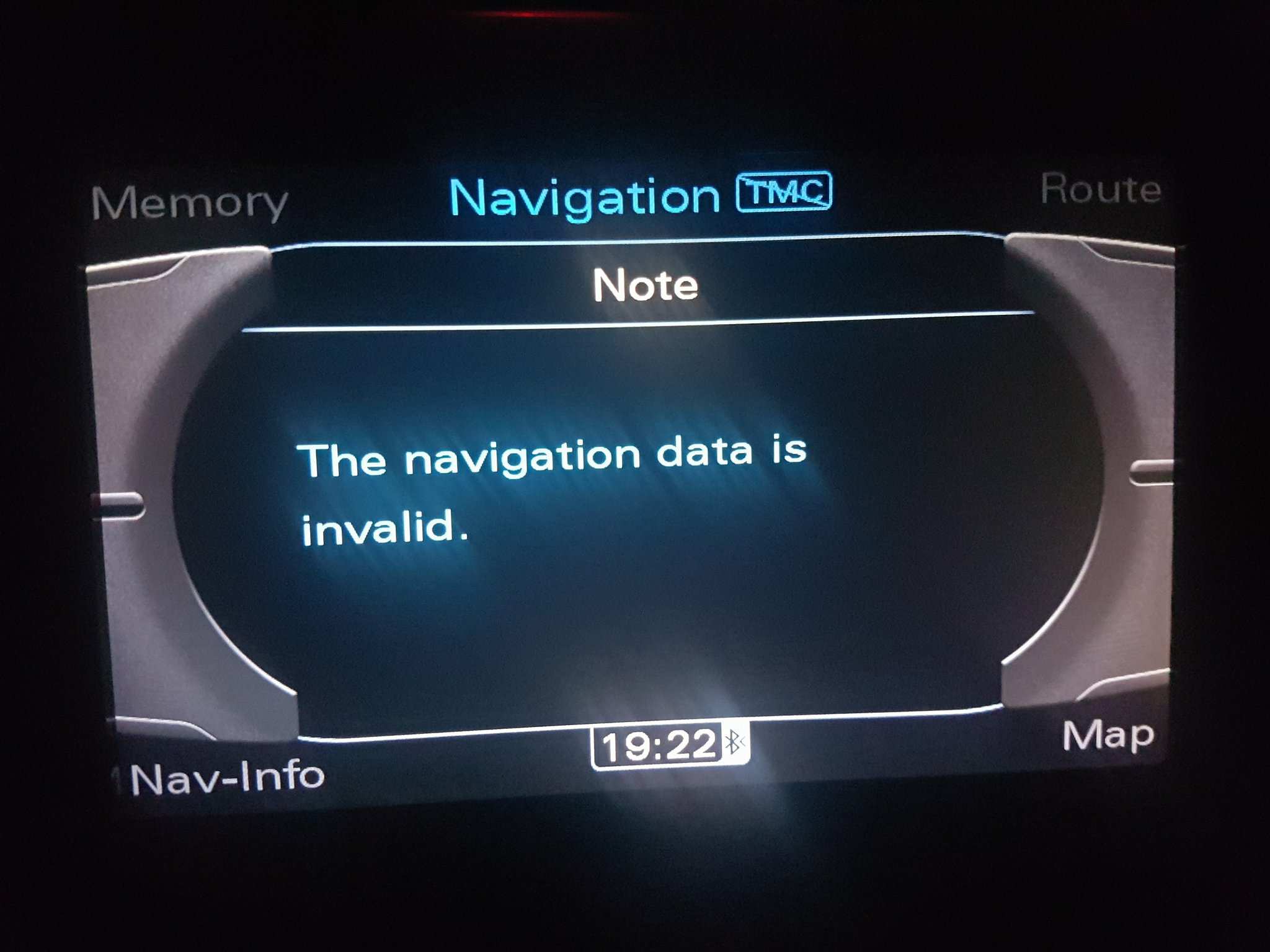

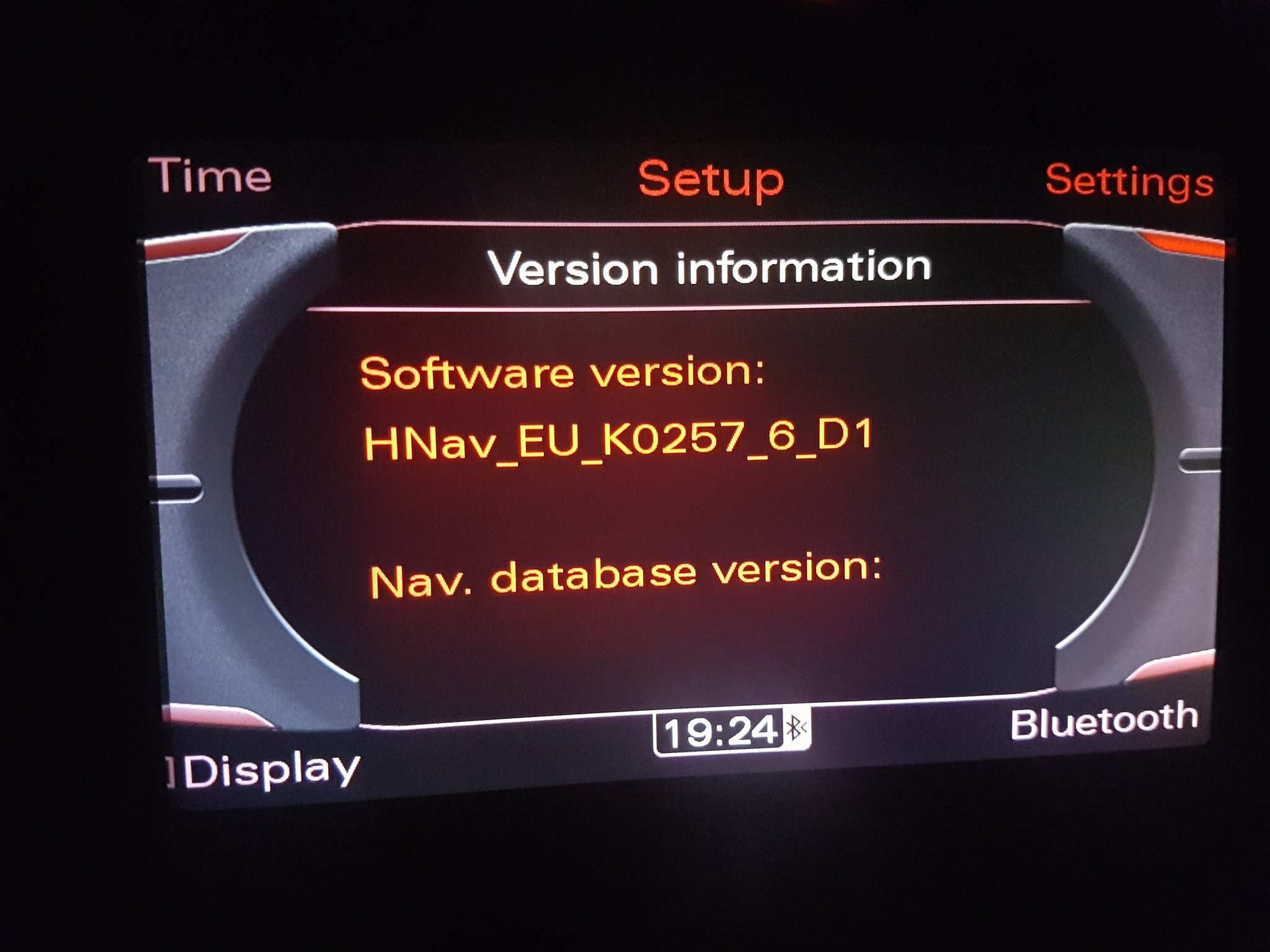

    Добрый, день. Помогите, я сделал обновление MMI 3G HIGH с жесткого диска до версии 0257_6 и теперь нету карт.
    Во время обновления K0206 -> K0253 дверь была закрыта (я оставил ее открытой, согласно инструкции NIC нельзя использовать во время обновления), но, к сожалению, дверь была закрыта и в конце была NOK с одним или двумя модулями, поэтому я снова начал обновлять ту же версию и обновило еще 2 модули. После этого лечения я заметил, что версия nav.database пуста, и навигация перестала работать. Затем я сделал K0253 -> K0257_5 и, наконец, K0257_5 -> K0257_6. Затем я удалил старые карты через зеленое меню. При попытке установить карты 6.24.2 через минуту было обновлено только 2 модуля, а тот модуль что отвечает за карты не был обновлён (имел «?» рядом с ним). Я почитал, и выяснилось, что это нужно сделать через User defined, что я и сделал, и примерно через 3 часа загрузка была окончена, но после перезагрузки MMI nav.database ничего не показал. Я запустил активатор, думая, что это поможет, но все же nav.database пуста, и карты не работают. Также обновил версию K0257_6 через Emergency Update, а затем карты и активатор, но все тот же никакого эффекта.

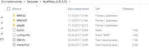

    скачал, распаковал, получилось вот так
      46,7 КБ
      55

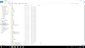

    папка "pkgdb" внутри выглядит так
      260,6 КБ
      30
  12. РомаА4
    РомаА4 Участник форума
    28 авг 2006
    413
    A4Avant 2,0TQ 2010
    Всё верно. Действуйте-Злодействуйте!

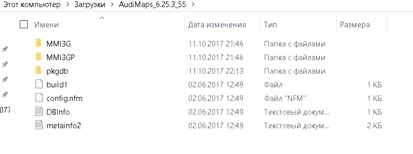

    в таком виде и заливать на флешку?
      46,7 КБ
      23

    7 папок не получается...
  15. РомаА4
    28 авг 2006
    413
    A4Avant 2,0TQ 2010
    Да! На флэшке должны получиться эти семь папок.
  16. РомаА4
    28 авг 2006
    413
    A4Avant 2,0TQ 2010
    Ну три папки и четыре файла.
