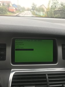

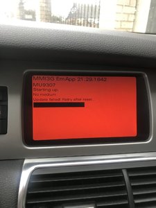

    Ребя, случилась проблемка связанная с mmi 3g на audi Q7 2010. Вот меня "безрукого" занесло в настройки Скрытого/инженерного меню и на включать там ненужного))) Теперь вот такая же проблема чей пост цитирую. Подскажите как лечится эта проблема? Имеется диск, но я думаю это не то. Фото прилагаю! Все Респект за совет;)

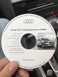

    Этот диск, мануал по машине

    Вставил диск и ничего. Сперва зеленый экран, потом красный. Может что нажать чтоб он начал считывать с диска?

    Этот диск не поможет!

    Могу я сам устранить эту проблему посредством CD-DVD или Flash? Предварительно скачав это из интернета?

    Если машина европейка то надо сунуть флешку с прошивкой в слот и ждать результата ну или на диск записать прошивку .

    машина из Ганновера. Где и какую прошивку скачать?

    Последнюю актуальную из шапки темы .

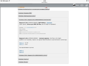

    Скачал два файла ! Как их залить на sd ! Правильно скачал?

    Распаковать с winrar (ВАЖНО),
    И кидаешь на сд-карту)))

    У меня два файла ! Я их распаковываю и две папки закидываю на sd ?

    Их не нужно объединять ? Или что либо делать?

    тебе втирают немного дичи)
    скачай прошивку 0031 https://www.dropbox.com/s/pvwtfja0sfm4jkm/8R0906961T.rar
    запиши ее на CD-R на минимальной скорости
    вставь в дисковод в бардачке
    и пойдет прошивка (обновится только ifs и efs)
    далее желательно обновить прошивку до 257 через сд карту
