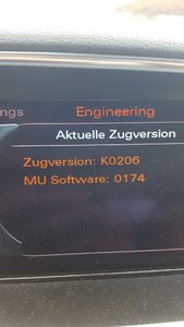

    Отвечу сам на свой вопрос.
    Решение проблемы оказалось в том, что после emergency update необходимо провести уже в обычном режиме повторную прошивку MMI с того же источника. Про это мало где написано, а, оказывается, вопрос принципиальный.
    Во-первых, после emergency MUversion падает до 0143, и только после повторной прошивки поднимается до 0187, во-вторых, обновление повторная прошивка занимает больше времени, чем emergency. Видимо, "аварийка" только натягивает некий "каркас", а "мясцо" заходит уже в обычном режиме...
    Как бы то ни было, баг с масштабированием после указанного алгоритма ушел.

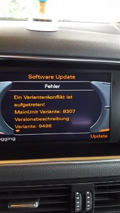

    Пытался обновить MMI этой прошивкой 8R0906961FB. Пошла загрузка, которая нормально шла до 13го апдейта из 13, экран MMI пару раз скрывался и загрузка шла дальше. Всё это продолжалось около 40 мин. Потом после очередного перезапуска экран открылся и более не включился. На кнопки не реагирует. Ошибки по блокам 5F, Тв тюнеру, и ещё каким-то: "cannot be reached". До моих манипуляций было так.
    Насколько я теперь понимаю, у меня MMI high. А я пытался обновить прошивкой от +. Проблема от этого? Что теперь делать? Помогите!

  17. r_Q7
    r_Q7 Живу я здесь
    12 дек 2011
    4.173
    Audi Q7 4M
    Демонтировать блок MMI и в ремонт...
