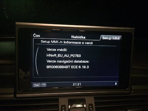

    Ребята, помогите пожалуйста определить версию навигации по прошивке MMI. Не знаю в правильном ли я разделе форума.
    Заранее спасибо
      287,7 КБ
      80
  20. gnom85
    gnom85 Участник форума
    13 ноя 2014
    152
    Allroad 3.0 TDI 10
    У Вас 3G+, вам в соседнюю тему.
