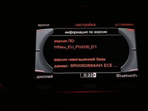

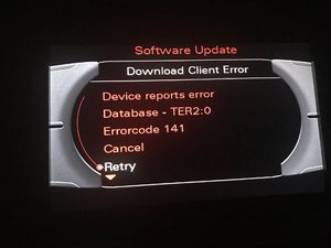

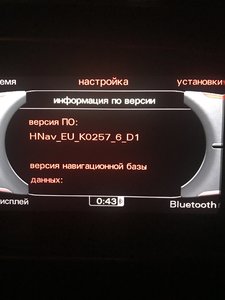

    Здравствуйте, q5 12 год, дорестаил, mmi 3gh, обновлял mmi по инструкции в этой теме, все получилось, дошел до карт , беда не ставятся, пишет 141 ошибку после начала установки, уже проделывал все манипуляции в зеленом меню, пробовал не через стандарт, а через пользовательский режим, все одно и тоже , помогите пожалуйста

  15. djdeniska
    djdeniska Местный
    22 апр 2012
    1.542
    Hyundai Santa Fe Grand 2.2
    Сменить слот SD-карты, а еще лучше саму SD-карту другую подсунуть

  19. bugsy
    bugsy Новичок
    31 июл 2017
    3
    Все пробовал, купил новую карточку sandisk, вроде вычитал что проблема в том, что все действия выполнял через макбук, взял комп с виндой, попробую отпишусь
  20. bugsy
    bugsy Новичок
    31 июл 2017
    3
    Все получилось, карты встали:
    - скачал ноутом с виндой заного прошивку для mmi, разархивировал, залил на карту ( там же в винде ее форматнул) переставил в стандартном режиме прошивку
    - скопировал с мака ранее скаченные архивы карт, залил на ноут с виндой, там разархивировал и залил на карту, в стандартном режиме установки на против папки с картами пропал знак "?" появился как положенно "Y", пошла установка все встало кроме одной папки, там вылезла новая ошибка errorcode 150, вылечено повторной установкой через 2 cd слот mmi!
