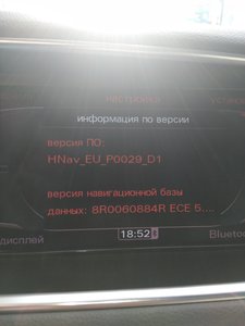

    ребят, а что за версия ПО установлена? с какой начинать обновляться? 20170615_185908.jpg 20170615_191152.jpg

    начну все подряд качать пожалуй )
