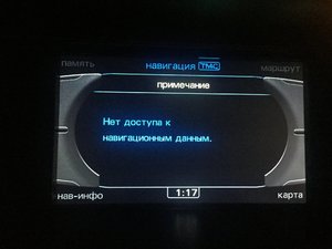

    Прошивка стоит последняя. Карты стёр и поставил новые. Всё как по инструкции. Работает секунд 30, а потом высвечивает это...( "Бен, это Данила, Ай нид хэлп!"

  15. VasilbV

  16. Kulesko

    Не, установил конечно же. Все по инструкции из 1 поста

    #2837 VasilbV, 8 июн 2017
    Так ... карты наверное 17 года ... а активатор в первом после для 16 года
    Не помню точно ... был ли в итоге рабочий активатор для карт 17 года для 3G High (не плюс) ... я не слежу за этой темой
    Почитайте крайние 10-15 страниц
