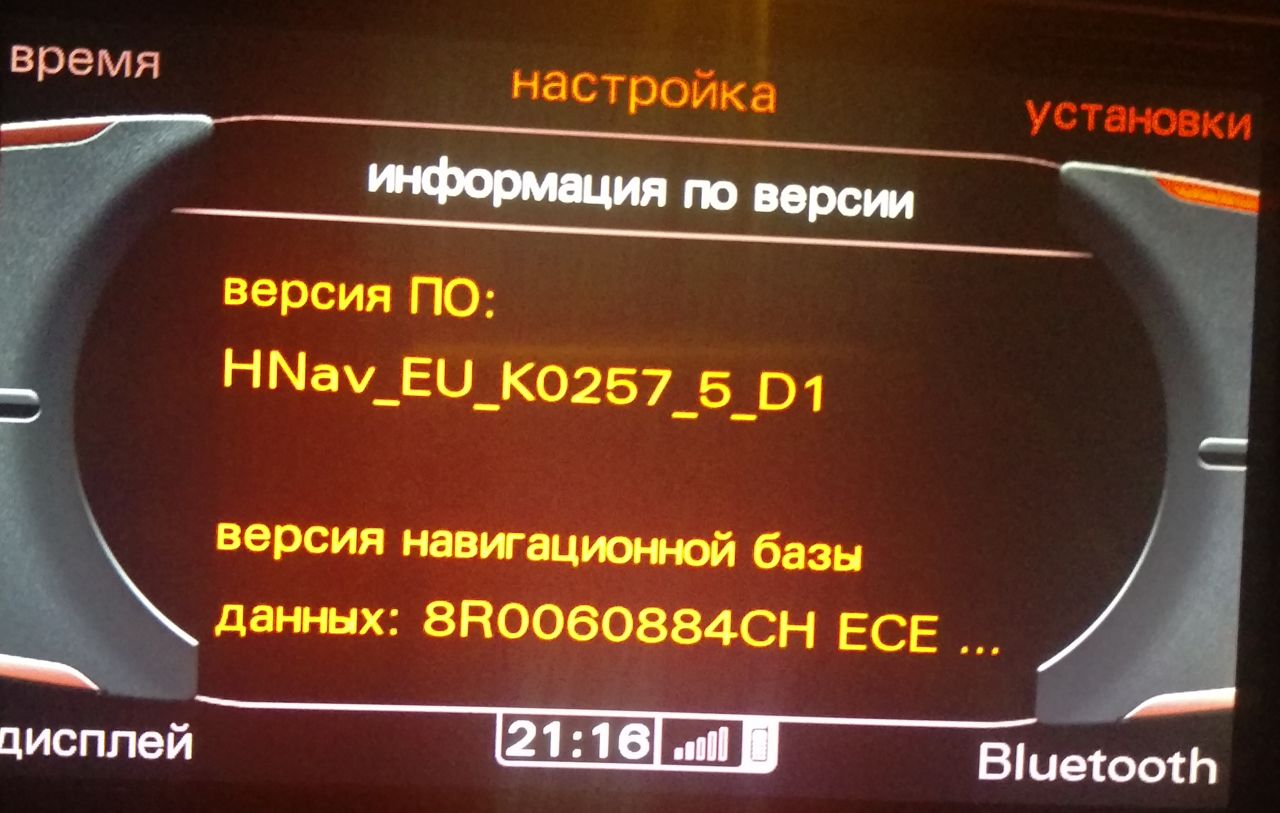

    До того как обновил прошивку, выглядело так [​IMG]
    Теперь версия ПО HNav_EU_KK0257_6_D1
    Версия навигационной базы данных: пусто
    Стер всё как описано в шапке

    Дело пошло. Дело было в адаптере microSD - SD. Первая часть стала, работает. Активатор подошел. Завтра буду ставить часть вторую.
