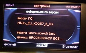

    Q5 2011 америкос. MMI 3G High без SIM. Отредактировал кодовые страницы в EEPROM, прошил на ECE (K0257_6_D2), залил карты ECE 2016 года (6.22.4).
    Активировал карты (активатор брал с первого поста, внутри у которго 0004000B.fsc), получил FSC_OK. Нави запускается, но при нажатии кнопки ИНФО в навигации женский голос сообщает, что карты не активированы.
    Что за фигня и как от неё избавиться? Это глюк активатора или проблема в MMI 3GHigh (например нет SIM - online проверки)? 1.jpg

    Что происходит, если вы нажимаете "map", вы видите карту или нет, получаете данные nav заблокированы?
    женский голос сообщает, что карты не активированы - Это нормально, если пункт назначения не установлен!
