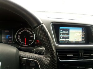

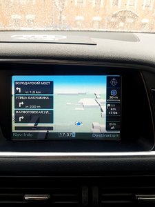

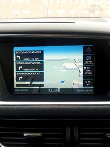

    Карты удалил. Поставил заново... Все работает но Дороги так и не показывает и адреса домов тоже нет... Как и нашей Питерской Невы тоже когда через мосты едешь..Карты 6.24.2 Кто подскажет что делать?

    В режиме навигации ведет то куда надо но дорог и названий улиц нет. На торпеде тоже стрелки ведут правильно. Здания в 3D есть.

    Настройки полностью все перепробовал в разных режимах((

    Английский позитива не выдал. Говорит и показывает на анг. карты все также.

    Audi Q5
