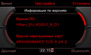

  3. Владимир Комаров
    5 апр 2017
    18
    Audi Q5
    Здравствуйте. Помогите пожалуйста. Установил случайно скрипты для прошивки К0257. После перезагрузки у меня только заставка и ни на что больше не реагирует. Перезагрузка тоже заставка и все. Музыки нет. Диски крутит но звука нет. Помогите как обойтись малой кровью. Или грамотных не шибко дорогих людей в Питере посоветуйте. Спасибо большое заранее.

    Ребята, после переустановки прошивки через зеленое меню, получилось все

  13. Владимир Комаров
    5 апр 2017
    18
    Audi Q5
    Вопрос следующий- накатил карты 2017 на MMI 3G Hitgh активатор активировал. Все почти супер но почему то не показывает (не отображает дороги) Здания все есть причем в 3D а вот не одной дороги нет. Заново перезалить?

  16. Sneiper
    Sneiper Живу я здесь
    14 апр 2015
    1.341
    Германия
    Q5,CCWA,3.0TDI,240PS,S-Line,Q5,CTBA,3.0TDI,258PS,S-Line,Q3,CULB,2.0TFSI,180PS,S-Line
    С 32 гб карты ставил?
    Пади чёнить лишнее(нужное) выкинул???
  17. Владимир Комаров
    5 апр 2017
    18
    Audi Q5
    Ставил да с 32 гб. Откидывал папку LIT3GP2
  18. Sneiper
    14 апр 2015
    1.341
    Германия
    Возьми 64гб форматни в фат32
    И ставь по новой комплектом,
    Карт64гб мож у знакомых есть?
    Или купи для следующего обновления )))

  20. Владимир Комаров
    5 апр 2017
    18
    Audi Q5
    64гб у меня не видит, 2 разные карты пробовал. Что ж делать то? Что тогда с карт удалить чтоб дороги появились? 2016 года когда ставил карты тоже какую то папку 1 удалял и все отлично работало. И если перезаливать карты то нужно ли сперва удалить карты Версии 6.24.2 и заново полностью ставить? Или можно через не стандартную установку как то догрузить?
