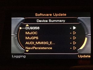

  10. Medvol
    Medvol Участник форума
    15 окт 2015
    179

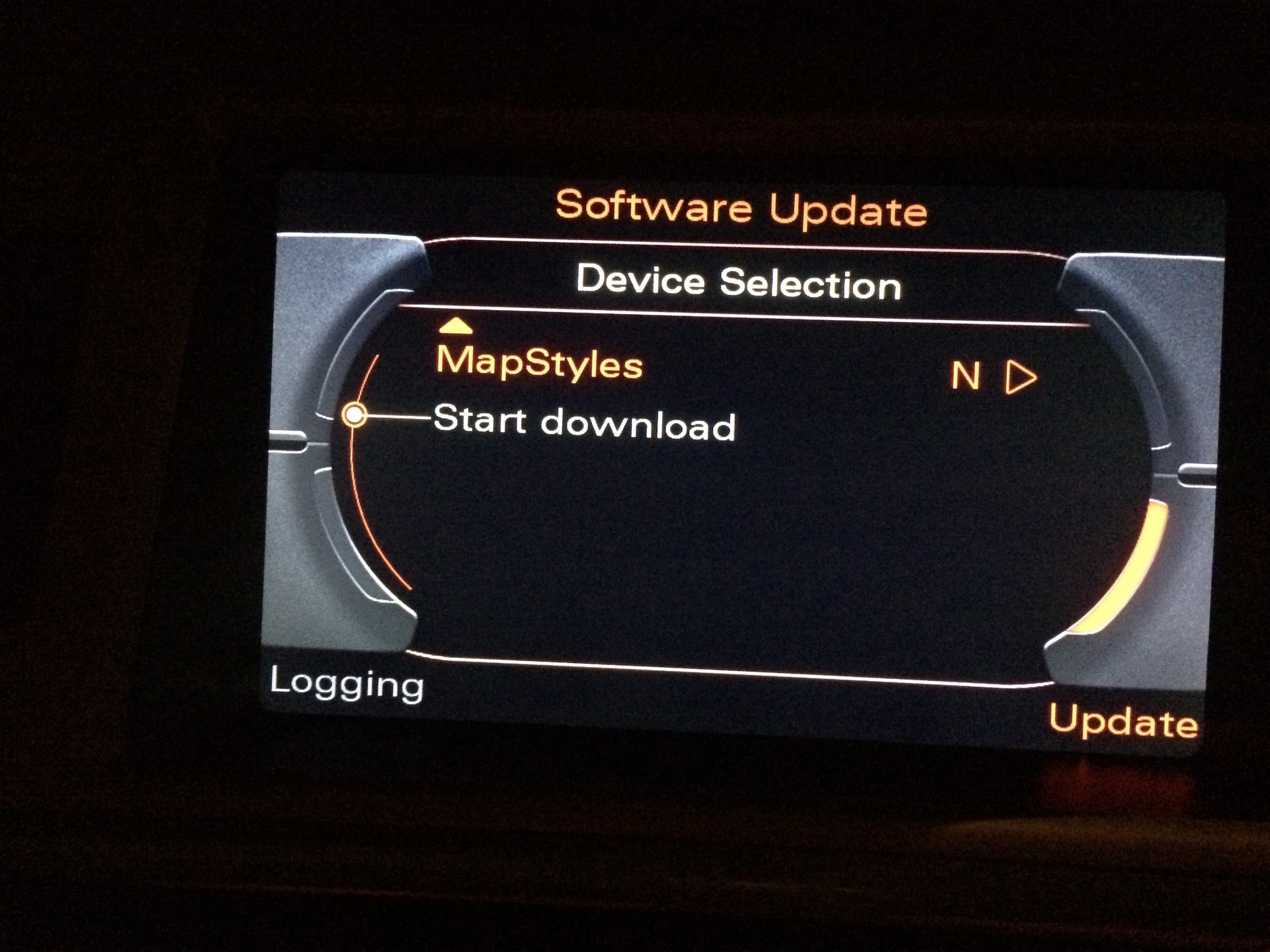

    A6 4F
    При попытке поставить карты 2016 выдаёт это:

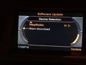

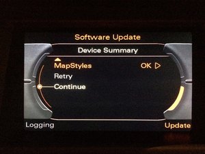

  11. Medvol
    15 окт 2015
    179

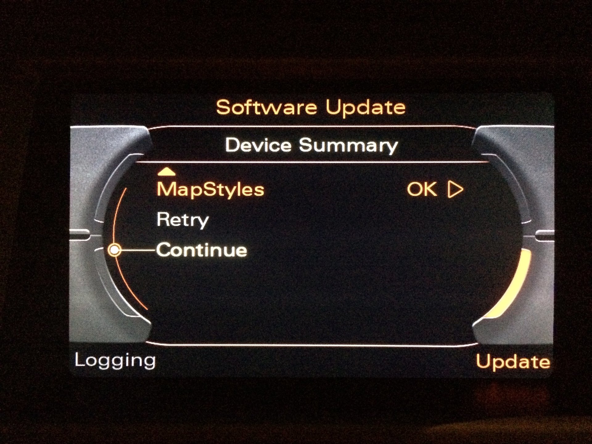

    A6 4F
    При повторной попытке установки не даёт загрузить:
  12. Medvol
    15 окт 2015
    179
    A6 4F
    Короче я так понимаю можно поставить только карты 2017 и ждать нормального активатора. Те кто сомневается ставить, лучше подождите. Личный опыт показывает, что активатор сырой. Может конечно кому-то помогает, но я остался без навигации. Авто A6 C6 Рестайл

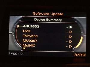

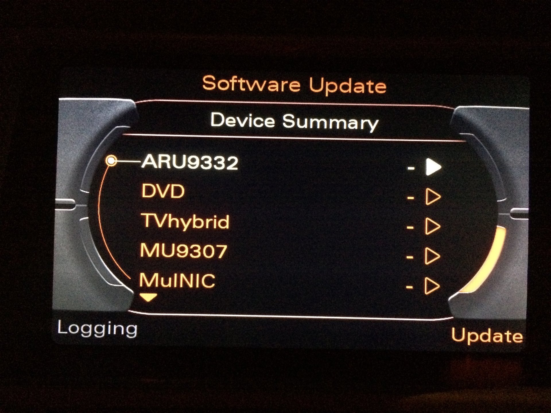

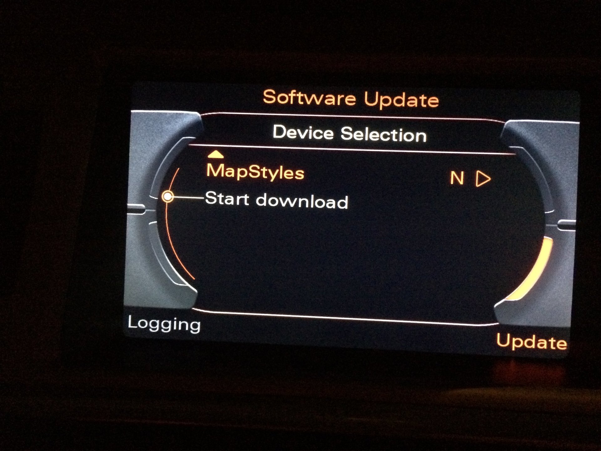

  17. vadim6629
    vadim6629 Новичок
    31 окт 2015
    89
    Audi Q7 2013, 3.0 TDI

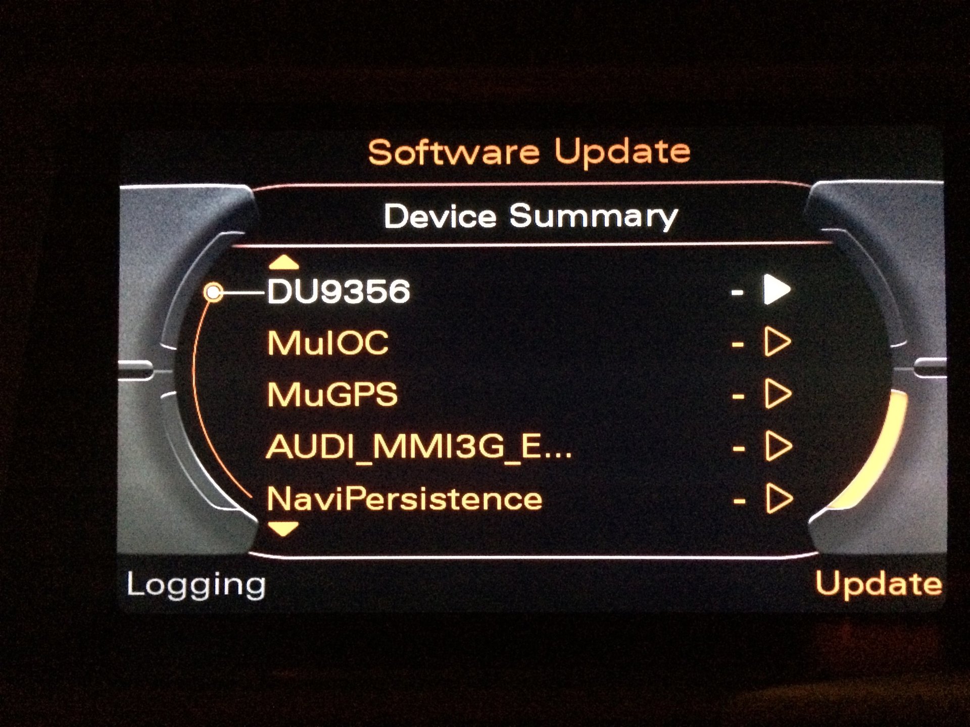

    Самое интересное я думаю будет впереди
    Даст ли этот скрипт загрузить карты 2018? не даёт же блин вернуть 2016!
    Как не старались , не ставиться 2016 обратно!
    И принудительно через "User Defined" делали , да! грузит 3 часа , но потом с ошибкой в конце вылетает и все что грузилось "--- NOK"
    бесполезно!
    И ещё,
    после скрипта, когда откат делаем через EMERGENCY например на К0031
    Версия все равно К0257_6 так и видна на экране!
    Не меняется на загруженную!
    Такого чуда не видел раньше, сколько приходилось EMERGENCY делать
    (Весь софт использую только оригинал, не копии....)
