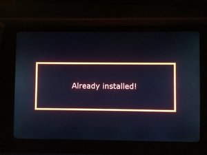

    Mate, I know how to use the uninstaller, believe me , for 8 hours to playing with car, we tried all what we can..
    Uninstaller absolutely doesnt affect on the script and do not removed it!
    After the uninstaller, when you insert the script again , the screen show you message: "ALREADY INSTALLED" !
    No any chance to remove it!
    You have to check your "product" more close and find the problem...

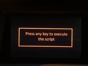

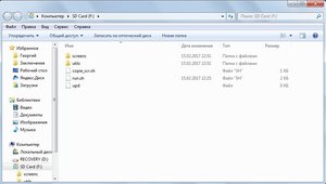

    Ребят, с активацией возникла проблема.
    Установил карты
    Вот что на флешке для активации

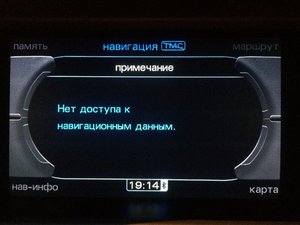

    Вот что пишет MMI когда вставляешь флешку
    Нажимаем любую кнопку и...

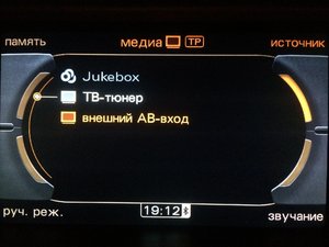

    Jukebox не работает, флешки с музыкой не видит
    Перезагрузка не помогает, карты блокируются
    Собственно что делать?
