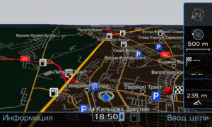

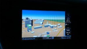

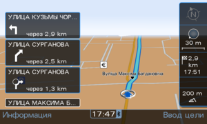

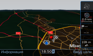

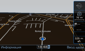

  4. QUATTROBOY
    QUATTROBOY Новичок
    22 фев 2017
    3

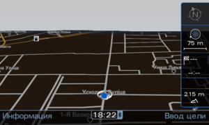

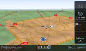

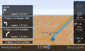

    Спасибо конечно за Весёлые картинки ,но я имел ввиду только одну,где написано,что это действительно новая версия карт 6.24.2 и последняя прошивка.А фоток с моего Мухосранска и у меня полно.

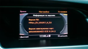

  5. Vlad3
    Vlad3 Живу я здесь
    26 дек 2015
    1.169
    и этот экран доказательсто , что карта активирована:lol:
    jon77 и WERNER нравится это.
  6. QUATTROBOY
    QUATTROBOY Новичок
    22 фев 2017
    3
    Vlad3 ---- Спасибо за ответ. Теперь стало действительно понятно,что обновление проходит. И ещё стало понятно, кто действительно рискнул обновиться,а кто просто фейкует. ВСЁ- тема закрыта. Всем спасибо.
