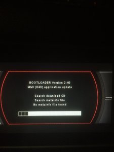

    Подскажите пожалуйста
    По своей глупости нажал скрытое меню затем mmi и нажал start bootloader
    В итоге на экране сейчас
    Bootloader version 2.40 mmi (h43) applicationupdate
    Обчесал уже наверно весь интернет скачивал кучу прошивок в итоге надпись внизу
    No metainfo file found
    Подскажите что делать
    Может я что то не так делаю
    Ауди ку 7 2008 года
    Соответственно какая сейчас прошивка у меня я не знаю(((((

    если mmi 2G?
    Запиши образ на СD-R Диск!(и проверьте, должно быть metainfo2 файл внутри)
    https://www.drive2.ru/l/6445661/

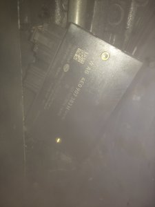

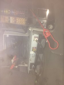

    Вот что удалось найти в багажнике

  20. Vlad3
    Vlad3 Живу я здесь
    26 дек 2015
    1.169
    #2500 Vlad3, 19 янв 2017
    это 2G
    вся необходимая информация прислал в переписке :)
