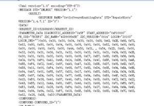

    мкми 3G 3G + фсб параметр решения
    кто знает, как изменить параметры внутри?

  12. gnom85
    gnom85 Участник форума
    13 ноя 2014
    152
    Allroad 3.0 TDI 10
    А какой программой пробовал?
    Попробуй эту https://fat32-format.en.softonic.com/download и всё должно заработать.

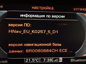

    Audi Q5 2.0 TFSI quattro
    Добрый день, коллеги, купил Q5 2010 года, сейчас есть навигация см.фото, какого года карты там залиты?? есть смысл обновляться?? навигация.JPG навигация.JPG
  16. djdeniska
    djdeniska Местный
    22 апр 2012
    1.542
    Hyundai Santa Fe Grand 2.2
    Карты 2015 года, можно поставить 2016 год (8R0051884DF)
