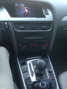

  14. mak1n7osh
    mak1n7osh Новичок
    1 сен 2016
    5
    Скрипт вчера пробовал - не получилось. А у меня 3G High система стоит.
    Может скрипт повторно попробовать? Можно пожалуйсто сьлку на скрипт для 3G High?
  15. mak1n7osh
    mak1n7osh Новичок
    1 сен 2016
    5
    Фото
      282,3 КБ
      97
  16. Vlad3
    Vlad3 Живу я здесь
    26 дек 2015
    1.169
    #2376 Vlad3, 2 сен 2016
    Попробуйте это, я использовал несколько раз с HNav
    https://mega.nz/#!rYxSQDwC!iZZVEbAIfggegfn2nnyFKCRCTd5p0ZO6NnBMnOBOWf8
    "savodiy" машину, перезагрузите систему, через 3 мин в sd2!
  17. mak1n7osh
    mak1n7osh Новичок
    1 сен 2016
    5
    Все заработало. Поставил новую карту 6.22.4. Все работает отлично. Спасобо! :thumbup::thumbup:
