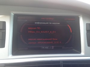

    после прошивки с р0022 на ко257 все встало норм..карты работают -но нет звука по телефону через динамики-куда копать подскажите?
    звонок проходит -нажимаю ответить и тишина в колонках

    26 дек 2015
    1.169
    нет никаких ошибок в памяти? Coding не изменилась в 5F?
    установи пo(sw) снова.

    ну так визуально ошибок не видно-прошивку показывает 257....может прошить повторно? блок блутуз мог плохо прошится?

    повторно прошить не получается- сейчас стоит 8R0906961DQ (HNav_EU_K0257_6_D1)-какая то проблема с блутусом возможно-телефон конектится -на него проходит звонок-но звука через динамики нету-посоветуйте..может проблема из-за BOSSE??
    попробую открыть зеленку-разрешить даунгрейт-и перепрошится-т.к на нескольких блоках пишет NOk может они плохо прошились

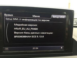

    Подскажите пожалуйста
    Машина audi q3 2010 года
    1. high или high+?
    2. Если стоит звук BOSE
    в инженерном зелёном меню зайти в раздел SWDL и установить галочки на «юзер дефаинд» и «игнор версион».
    этот способ поможет?
    3. Без прошивки можно просто обновить и активировать карты 2016 года? Будут работать?
    Скрин mmi будет позже

    Можно, только каким ключом ты сделаешь их активацию? Сейчас активаторы здесь только под ПО 0900, а у тебя 0490.
    У тебя MMI 3G+, не знаю с сим или без.
