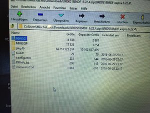

    Ребята помогите!!!! Глупый вопрос наверное! Навигацию скачял! Что кидать на флэшку? Так вроде все понятно

    Все папки и файлы, что на фото - как раз вот так и должен выглядеть корневой каталог флешки.

    Денис привет ему кажется надо удалить папку 3GP

    Дык она и так пустая (или там есть один мелкий файл)
    Обычно, если хотят сэкономить место на флешке, удаляют папки, оканчивающиеся на 3GP в директории pkgdb.

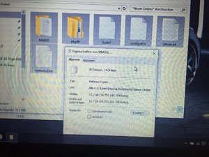

    Дима, Денис, так нормуль?
    13,7 GB выходит

    Да нормально
