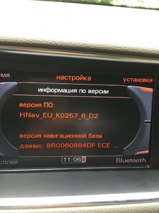

    Прошу прощения, если эта тема уже поднималась, пролистал все страницы, такой проблемы не нашел.
    У меня MMI 3G High, обновился до последней прошивки, установил последние карты, далее активатор, в конце установки активатора вышло FSC-OK как и должно было, после перезагрузки появился кружок с процентами инициализации навигации, но затем просто появилась картинка с зеленым "полем" то есть пустая карта, при нажатии на инфо навигации пишет 0 Спутников, координат нет, и женщина сообщает, что навигация не активирована. Попробовал стереть все карты, загрузить заново и заново установить активатор - результат тот же "навигация не активирована". Ошибок при установке не было. В чем может быть дело ?
  15. djdeniska
    djdeniska Местный
    22 апр 2012
    1.542
    Hyundai Santa Fe Grand 2.2
    Версию карт и прошивки в студию с экрана MMI
  16. Luxjet
    Luxjet Новичок
    17 июн 2016
    14
    Вот фотка, через Васю выдает "01043 - Блок управления: неправильная версия ПО" и указывает что стоит версия BNav, на экране HNav, при обновлении ошибок не было, прошивку брал из шапки этой темы. Какие варианты ?

  17. Vlad3
    Vlad3 Живу я здесь
    26 дек 2015
    1.169
    который ПО установил hnav257_6 or bnav 260?
    джойстик есть?
  18. Luxjet
    Luxjet Новичок
    17 июн 2016
    14
    hnav257_6 установил, джойстик есть, но меню абсолютно не как в 3G+, линейное обычное, q5 2009 года
  19. Luxjet
    Luxjet Новичок
    17 июн 2016
    14
    изначально стояла HNav 022, обновлял все по порядку, 5 прошивок
  20. Luxjet
    Luxjet Новичок
    17 июн 2016
    14
    модель блока по Васе 4F0035056B если это поможет. Карты установились без проблем, вижу улицы, но сама навигация не активна
