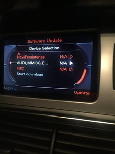

    В бордачке стоит вот такая приблуда :

    А ты номер блока не пробовал смотреть

    Это здесь находится ??? :
    Только я из этого ничего не понимаю. Кто и что означает. Подскажите.

    У тебя Basic Navigation

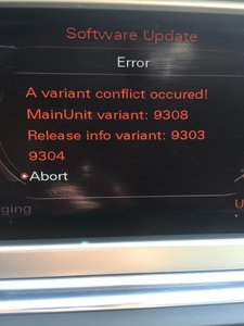

    Помогите ошибка !!!! Какую прошивку качать? Как быть

  19. Smun
    Smun Участник форума
    17 янв 2015
    214
    Q7
    Помогите не могу обновить !!! В чем проблема?
  20. Vlad3
    Vlad3 Живу я здесь
    26 дек 2015
    1.170
    Количество файлов, у вас на SD-карте, только одна папка?
