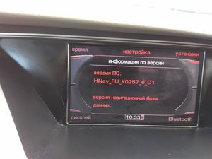

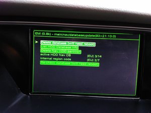

    Люди, помогите. Пытаюсь поставить карты по инструкции в шапке.
    В результате имею следующее :
    Может я не те карты ставлю, или у меня не 3G High ???
    Посмотрел версию прошивки , вроде начинается с HNav :
    Подключил ВагКом, там показывает следующее :
    Подскажите что делаю не так.
    Или может до меня в MMI кто-то покопался и напортачил чего-нибудь.

    поменяй карту памяти и попробуй все заново
