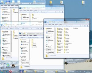

    Спасибо! Вроде все разархивировалось, получилось вот так:
    Папки разные, не как в первом посте, это нормально?

  2. Vlad3
    Vlad3 Живу я здесь
    26 дек 2015
    1.169
    не тратьте время, сразу 257_6 .
