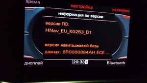

    INTEL1111, фотка из сервисной уже хоть что то, но код 7Q0 (первый столбик, третий с низу) ничего хорошего в плане навигации не несёт. Хотя у корейцев может свои заморочки. Попросите в соответствующей теме расшифровать VIN, хот знать будете больше о своём авто.
    В помощь распознавания:
    http://en.wikipedia.org/wiki/Multi_Media_Interface
    http://www.audi-portal.com/FORUM/viewtopic.php?f=3&t=1005
    В информации о версии, окно как во вложении есть? Все от Вас именно его хотят увидеть.

    в европейских машинах версия ПО MMI 3G выглядит так BNAV_EU_K0031,что значит система basic без жесткого диска,код комплектации 7Т2,или HNAV_EU_K0031 это с жестким диском,код комплектации 7Т6.в Вашем случае этих кодов комплектации нет,в версии прошивки NAV отсутствует,хотя джойстик на шайбе говорит о том что это система с HDD.может там только подготовка под нави и её нужно активировать,а с русификацией без танцев с бубном точно не обойтись потому я Вам сразу написал чтоб обратились к специалистам,а можно сразу перейти на 3G+
    http://audi-facelift.ru/forum/showthread.php?t=246
