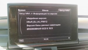

    У меня вот такая версия стоит: HN+........Р0530. Это более старая, чем 0031?

    это для вашей системы
    http://www.audi-club.ru/forum/showthread.php?t=374165&page=145

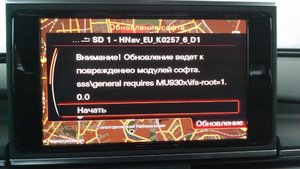

    Перед обновлением прошивки получил вот такое предупреждение (обновляться не стал), это нормально ?

    Spect, судя по подписи авто...это не ваша прошивка и не ваша тема...оттого и предупреждение такое

    А какая же моя ? (жесткий диск есть, прошивка с H начинается..)
