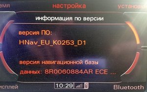

    Подскажите, может я рано волнуюсь.
    Прикупил "закольцовку" (у меня BOSE), установил. Обновил прошивку с
    20151018_103002-1.jpg на 20160212_170630-1.jpg . Карты не обновлял, пока. Активатор не устанавливал, пока.
    Картинка (не учитывая номера версий) изменилась. Появился английский язык. Вопрос в том, что при обновлении карт и активации вернётся ли первоначальный вид (на русском языке)?

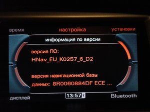

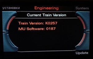

    Первая фотография является версия, второй инженернaя меню. Вы не можете сравнивать!

    #2113 Vlad3, 12 фев 2016
    Car, setup, settings, version - Тогда вы увидите изображения 1!

    От Yahont
    При обновлении ПО, деактивируется скрытое (инженерное) меню. Чтобы заново его не активировать, ну или просто активировать его без шнурка во время обновления ПО, можно подкорректировать файл прошивки.
    Понял. Завтра увижу чем всё закончится.
    Спасибо.

    Так и есть!!! При одной из попыток запуска SETUP+RETURN была подсвечена и Car. Всё понятно, огромное спасибо.!!!

    У меня так получилось, что вошёл в CAR, проверил заряд АКБ, и потом S+R. При этом CAR оставалась нажатой.
    Завтра всё проверю.

    #2118 borodin_valera, 13 фев 2016
    Всё (2016) позади. Было
    стало
    20160213_135605-1.jpg .
    Если б не тупил, то не сложно. Особое внимание прошу обратить на наличие под рукой зарядки. "кушает" заряд очень хорошо.
    Скажу так. После обновления ПО ни каких изменений не заметил. Т.к. в голове нет встроенного процессора. А вот по картам могу отметить +. Раньше мой город был зелёным пятном на теле планета Земля. А сейчас навигатор проложил маршрут от гаража до дома. Всем удачи. Буду раздавать , пока будут брать.
