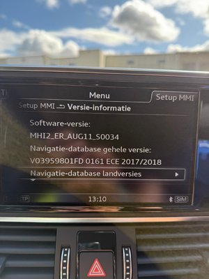

    Добрый вечер подскажите пожалуйста по обновлению прошивки и навигационных карт , я заходил в My Audi но там ничего нет. Вот такая версия сейчас. Перед обновлением нужно активировать зеленое меню ? Какую флешку нужно на 32 или 64 ? Буду признателен помощи . Спасибо

    Флешка 32 гига только в формате фат 32 , тут выше прочитай я описывал по шаговую инструкцию.Но может висеть потом ошибка если проф оборудованием читать.ну пока катаюсь норм вроде все.На приборке ее не видно

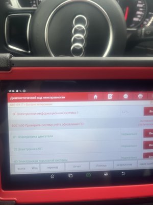

    Напишу одно вот тест чуть больше месяца с обновлениями , 2 глюка поймал за все время сегодня второй . Завтра почитаю лаунчем- отпишусь . Погасла вся приборка и через секунду заработала перезагрузилась. 1 глюк ошибки выбила все после скинул.весит 1 обновите блок управления . Завтра. Посмотрю что со 2 глюком вылетело
