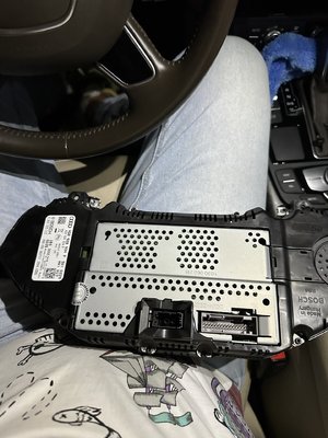

    Добрый день! Вы были правы на 100%. Снял частично ГУ и приборку. В Гу в разъем j установлена скорее всего оптика заводская,к приборке ничего не протянуто. Как я понял из информации на драйве, мне нужна оптика most разветвленная с установкой разъема в приборку, второго разъема в ГУ и третий разъем соединить с заводской оптикой. Верно мыслю?

    Да, всё верно. А из гейта разъём достать и оптику закольцевать. Ну и в гейт можно перемычку-петлю вставить, чтобы в нём ошибка не висела по обрыву шины MOST.
    А приборка ваша должна поддерживать отображение карты. Судя по фото

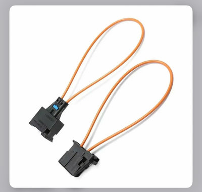

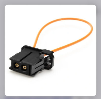

    Я правильно понимаю, что гейт находится в багажнике? Прикрепил фото из интернета. В разъем ставлю петлю (фото из интернета) и остается погуглить, как именно закольцовывается оптика.
      512,8 КБ
      23
      698,1 КБ
      24
  12. Rus_Romanenko
    Rus_Romanenko Новичок
    15 авг 2025
    13
    #1032 Rus_Romanenko, 31 авг 2025
    Хотя наверно все намного проще. Это я уже что-то мудрю. Я же могу взять 2 петли «мама» и «папа» и одну поставить в гейт, вторую на разъем извлеченной оптики.

    Да, две петли. Гейт под задним сиденьем

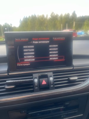

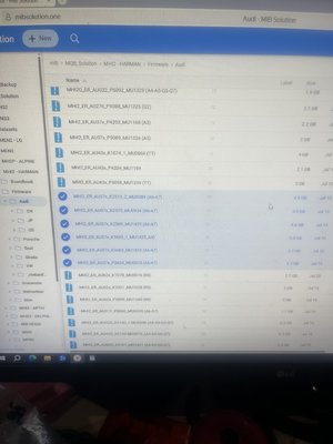

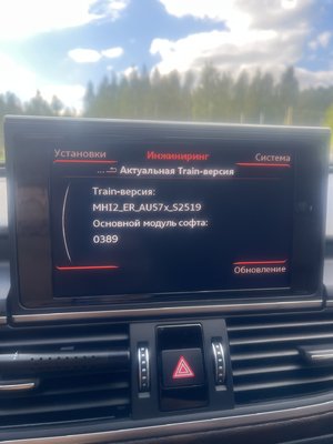

    Еще раз подыму эту тему с этой прошивкой, не обновляется и все уже все патчи по возрастанию пытался записать на карту в формате фат 32. Пишет ошибка 1 или 4 и все.может кто сталкивался почему не обновляется. Авто рест 2016 а6

    Все эти патчи пробывал , содержимое архивов
