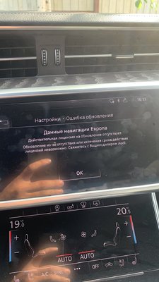

    Добрый день
    Подскажите как обновить навигацию
    Машина с Кореи а6 с8
    Сделана полная прошивка на Европу
    Теперь стоит MH2p_ER_AUG35_P2873
    Скачал карты для установки P0660_MiB2p_EU
    При попытки обновления флешку видит проверяет и после выдает ошибку (фото прилагаю)
    Как решить этот вопрос кто знает ?
    Конкретной информации как решить не могу найти

    FEC ключ просрочен

  6. ioann
    ioann Старожил
    24 ноя 2009
    5.366
    Прописать заново у тех, кто этим занимается. Встречный вопрос: а почему это не сделали те, кто русифицировал?

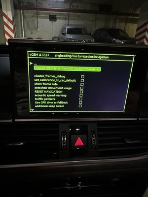

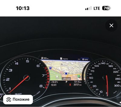

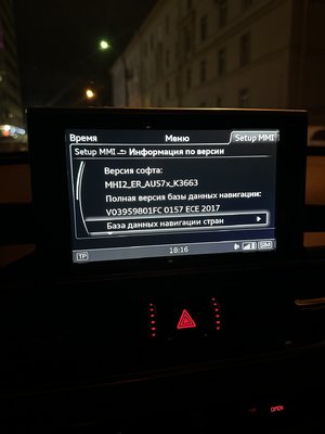

    Посмотреть вложение 1018143 IMG_4443.jpeg IMG_7101.jpeg Всем привет. Машина a6 17 года.
    Подскажите пожалуйста, до какой версии можно обновить текущую прошивку MHI2_ER_AU57x_K3663? Так же интересует вопрос, нужна ли сим для работы штатной навигации и как вывести карты на приборку вместо компаса? Пользуюсь carplay,но хочется закрыть гештальт со штатной навигацией. Есть ли смысл обновлять штатные карты? Так же понял, что при наличии bose тоже какие-то танцы. Полазил тут на форуме и на драйве, статей много и не совсем понимаю,в какую сторону двигаться. Нашел фото в интернете, вроде как все должно выводиться, так как приборка цветная и ГУ вроде подходит.

    Это последняя прошивка. Убрать компас можно с помощью toolbox. В меню mqbcoding/customization/navigation есть пункт Ignore navigation-active status from smartphone.
    Штатные карты смысл обновлять есть, но многие тут могут с этим поспорить :)

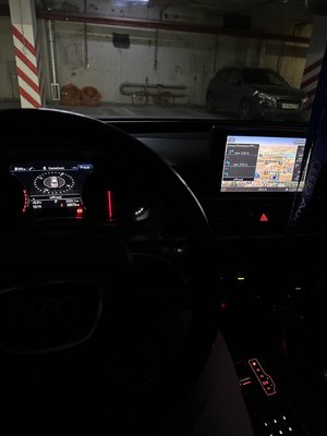

    Приветствую! Если не сложно, сможете подсказать что именно нужно скачать на sd карту для активации toolbox. Или я могу попасть туда через инженерное меню? Либо я что-то не так делаю. Я знаю, что на с8 у знакомых при включении яндекса через carplay сворачивают его и открывают штатную карту, она выводится нормально на приборку. На своей пробовал без carplay включать штатную навигацию. Она видит местоположение машины,но компас не убирается, когда на руле я выбираю отображение карты что при построенном маршруте,что отсутствии конкретной цели. Не могу понять в чем заминка.. Вроде бы и не особо нужно, но прям как-то мучает незавершенность..

    Если это в мой адрес, то не вижу ничего плохого, если кто-то разбирается и может подсказать. Навигация установлена. Прошивка ГУ актуальная. Маршрут отображается на дисплее ГУ, но на приборке даже при выборе карты вместо компаса все равно отображается компас. Попробовал через toolbox, тоже не помогло. Не могу сообразить, в чем все-таки проблема. Машина видит местоположение, на экране ГУ все отображается, приборка цветная, машина рест, ГУ установлено с завода. Куда копать?

    Если с завода ГУ, то должна отображаться по умолчанию. Отсюда вопрос: после чего перестала отображаться карта?
    Когда начали ставить МИБ на С7 платформу, то никаких "тулбоксов" не было, но при этом же как-то работало. Почему перестало?
