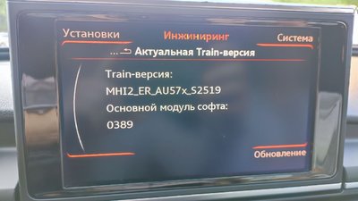

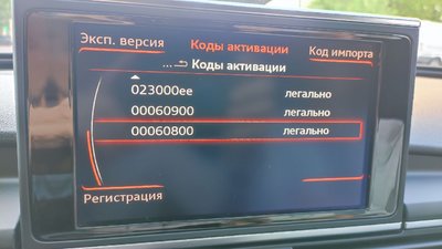

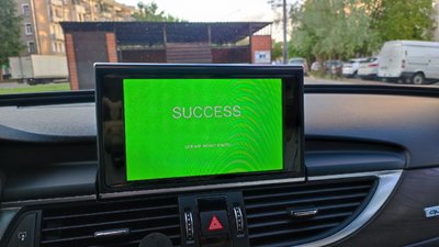

    Доброго вечера.
    Кто может подсказать такой момент: имеется устройство версии MHI2_ER_AU57x_S2519, установил на него зеленое инженерное меню и пропатчил его. Всё выполнилось, ключи добавились, но в меню кнопки с AndroidAuto не появилось, я так понимаю в этой версии его ещё нету и нужно обновлять прошивку.
    Собственно вопрос: могу ли я сразу установить MHI2_ER_AU57x_K3663_1 или нужно установить какую-нибудь промежуточную версию. И в какой версии уже можно увидеть AndroidAuto?

    Q5 40TDI 2019
    Можно сразу поставить MHI2_ER_AU57x_K3663_1_MU1425_AIO - там уже зашиты и CarPlay и AndroidAuto
