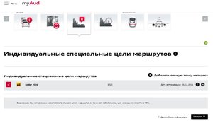

    Да фиг его знает, что-то не так видимо сделал.
    Как я делал: на майауди добавил "Индивидуальные специальные цели маршрутов", сам файл с камерами для загрузки брал готовый из смежной темы по ку7.
    Они благополучно загрузились:
    Далее - выгрузить, указываешь СД карту (обычная флэшка не подойдет), он формирует файлы на ней. Потом как у тебя на картинке становиться доступным обновление с СД карты. Все.

    Все точно также делал:) у тебя много файл весит, который в машину загружать надо?

    В корень на сд карту заливал следующее:
    Весит это все-про все 196Кб. Это только камеры Москвы и МО.

    Все равно не получается(
    Файлы кидаю на SD, вставляю в машину, и в итоге не дает выбрать SD, только онлайн обновление открыто.
