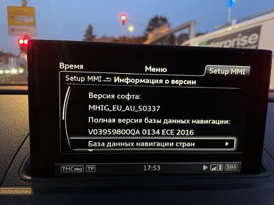

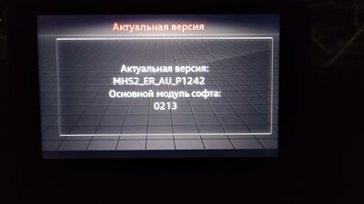

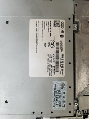

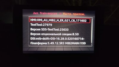

    Здравствуйте ! Хочу сам попробовать обновить навигатор . Подскажите, если я хочу обновиться до " MHS2_ER_AU_P2035 " , для этого ведь не нужно 2 порта USB под подлокотником , у меня только один USB ? Я так понимаю , что просто надо в SD карту скачать прошивку (P2035) , вставить в первый слот и с помощью красного меню обновиться . Затем активировать активатором (Congo Activator 2.5) . Правильно ли я понимаю , что я могу обновляться с одним портом USB , а два порта USB под подлокотником предназначены только для функции carplay ?

    @kokolino
    читай тему и найдёшь!
    сколько нужно постить одно и тоже???
