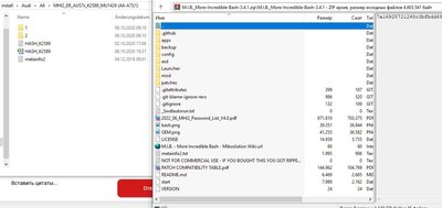

    так, наконецто у меня всё скачалось.
    слева - содержимое архива с прошивкой
    справа - содержимое архива с M.I.B._More-Incredible-Bash , куда потом в папку с patches закинется содержимое архива M.I.B_Patches_20220625
    а куда тогда кидается содержимое архива с прошивкой? там две папки "1" и "2" и еще три мелких файла с хешом (2 штуки) и метаинфо.

  6. miouser
    miouser Новичок
    28 ноя 2021
    46
    Германия
    A3 8Y
    @pashochek
    извини, но я умываю руки.
    писать инструкцию элементарных вещей выходит за рамки в которых я готов помогать.
    Мухи отдельно, котлеты отдельно! ты же, смешал всё в кучу :facepalm2:

    Ну, спасибо и на этом. Не все такие прошареные, как ты :)
    Хотя, наверное, сначала ставится прошивка с одной сд карты, а потом со второй все патчи.

    в том то и дело что не наверное, а именно так.
    когда собеседник начинает придумывать велосипед, желание помогать у меня испаряется :moderator:

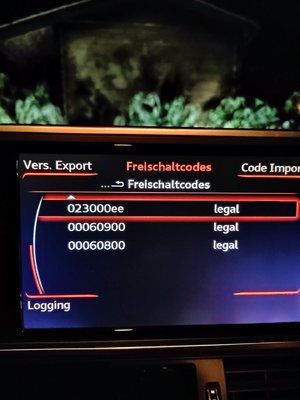

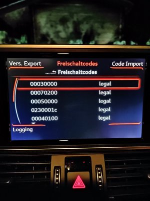

    Но, не хватает одного ключа для карт навигации 2023 https://www.digital-eliteboard.com/threads/audi-mmi-4g-mhi2-mhig-europe-map-2023.516425/ - Нужен этот FEC 02300030.
    там только старый ключ навигации остался, а какие то новые вообще не добавились.
    Как его добавить?
    П.С. патчи устанавливал через "зеленое меню" , там был пункт меню "добавить FEC в контейнер" или чтото вроде того. прошла установка, потом в отдельном меню можно было просмотреть список установленных/имеющихся ключей.

    а чем Вас не устраивает сейчас ключ активации 023000ee?

    @dec123ua
    Я в тот же день с этой лицензией разобрался - это lifetime лицензия, то есть типа вечная))
    Я думал сначала, что в патч-пакет будут добавлены отдельные лицензии, а не lifetime.
    А так всё работает. Была проблема с копированием новых карт навигации 2022/23. Карты в разархивированом виде 29.7 гб, а сд карта как-бы на 32 гб, нов реальности на 10мб меньше, чем разархивированый пакет карт.
    Карту на 128гб mmi не принимает, пришлось ехать в магазин за новой на 64гб.
